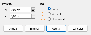

Snap Object Dialog
Posição
Define a posição do ponto ou linha de alinhamento selecionado em relação ao canto superior esquerdo da página.
Ícone de nota
Também pode arrastar um ponto ou linha de alinhamento para uma nova posição.
Eixo X
Introduza a quantidade de espaço que pretender entre o ponto ou linha de alinhamento e a margem esquerda da página.
Eixo Y
Introduza a quantidade de espaço que pretender entre o ponto ou linha de alinhamento e a margem superior da página.
Tipo
Especifique o tipo de objeto de alinhamento que pretende inserir.
Ponto
Insere um ponto de alinhamento.
Vertical
Insere uma linha de alinhamento vertical.
Horizontal
Insere uma linha de alinhamento horizontal.
