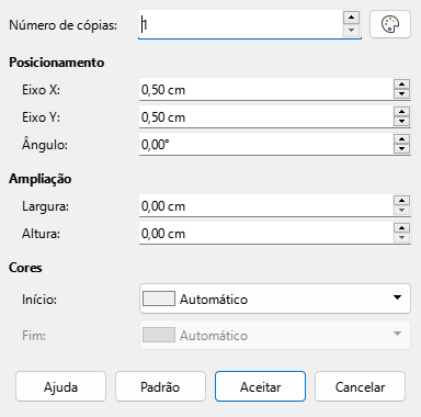

Duplicate dialog
Duplicar objetos
Número de cópias
Introduza o número de cópias que pretende fazer.
Valores da seleção
Icon Values
Introduz os valores de largura e de altura do objeto selecionado nas caixas do eixo X e eixo Y respetivamente, bem como a cor de preenchimento do objeto na caixa Iniciar. O ângulo de rotação do objeto selecionado não é introduzido.
Colocação
Define a posição e rotação da cópia do objeto em relação ao objeto selecionado.
Eixo X
Introduza a distância horizontal entre o centro do objeto selecionado e o centro do objeto duplicado. Os valores positivos deslocam o objeto duplicado para a direita, e os valores negativos deslocam-no para a esquerda.
Eixo Y
Introduza a distância vertical entre o centro do objeto selecionado e do objeto duplicado. Os valores positivos deslocam o objeto duplicado para baixo e os valores negativos deslocam o objeto duplicado para cima.
Ângulo
Introduza o ângulo (0 a 359 graus) segundo o qual pretende efetuar a rotação do objeto duplicado. Os valores positivos rodam o objeto para a direita e os valores negativos rodam o objeto para a esquerda.
Ampliação
Define o tamanho de um objeto duplicado.
Largura
Introduza o valor segundo o qual pretende aumentar ou reduzir a largura do objeto duplicado.
Altura
Introduza o valor segundo o qual pretende aumentar ou reduzir a altura do objeto duplicado.
Cores
Define as cores para o objeto selecionado e para a cópia do objeto. Se efetuar mais do que uma cópia, estas cores definem o ponto inicial e final de um gradiente.
Iniciar
Escolha uma cor para o objeto selecionado.
End
Escolha uma cor para o objeto duplicado. Se estiver a efetuar várias cópias, esta cor é aplicada à última cópia.
Padrão
Restaura os valores visíveis da caixa de diálogo para os valores padrão.
