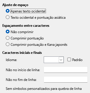

Estabelece as configurações tipográficas padrão para texto asiático.
Estabelece as definições padrão de kerning entre caracteres individuais.
Especifica que o kerning só é aplicável a textos ocidentais.
Especifica que o kerning será aplicável a textos ocidentais e pontuação asiática.
Estabelece as definições para o espaçamento em textos asiáticos, células e objetos de desenho.
Especifica que não haverá qualquer compressão.
Especifica que apenas a pontuação será comprimida.
Especifica que a pontuação e kana japonês será comprimido.
Estabelece as definições para o 'primeiro' e 'último' caracteres. Na caixa de diálogo mostrada ao escolher Formatar - Tipografia asiática, pode especificar se a lista de caracteres interditos se aplica aos caracteres que estejam no início ou no fim de uma linha do parágrafo.
Especifica o idioma a utilizar para o primeiro e último carácter.
Ao assinalar a opção Padrão, as duas caixas de texto seguintes são preenchidas com os caracteres padrão do idioma selecionado:
Especifica os caracteres que não devem ser apresentados sozinhos no início de uma linha. Se um carácter aqui introduzido estiver posicionado no início de uma linha após uma quebra de linha, é automaticamente movido para o final da linha anterior. Por exemplo, um ponto de exclamação no final de uma frase nunca é apresentado no início de uma linha se fizer parte da lista Não no início de linha.
Especifica os caracteres que não devem ser apresentados sozinhos no final de uma linha. Se um carácter aqui introduzido estiver posicionado no final de uma linha devido a uma quebra de linha, é automaticamente movido para o início da linha seguinte. Por exemplo, um símbolo monetário apresentado antes de um valor nunca é apresentado no final de uma linha se fizer parte da lista Não no fim de linha.
