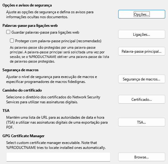

Define as opções de segurança para guardar documentos, para ligações à Web e para abrir documentos que contêm macros.
Abre a caixa de diálogo "Opções e avisos de segurança".
Pode introduzir uma palavra-passe principal para ativar o acesso fácil a sites que necessitem de um nome de utilizador e de uma palavra-passe.
Se esta opção estiver ativa, o LibreOffice armazenará de forma segura todas as palavras-passe que utilizar para aceder a ficheiros a partir de servidores da Web. Pode extrair as palavras-passe da lista, depois de introduzir a palavra-passe principal.
Old configurations may contain weakly encrypted passwords, in this case an infobar is shown when the application starts to prompt to reenter the master password in order to resave them with stronger encryption.
Check to enable all connections' passwords to be protected by a master password.
Abre a caixa de diálogo Introduzir palavra-passe principal.
Solicita a introdução da palavra-passe principal. Se a palavra-passe principal estiver correta, mostra a caixa de diálogo Informações armazenadas de ligação web.
A caixa de diálogo Informações de ligação web armazenada mostra a lista de site e os nomes de utilizador que introduziu anteriormente. Pode selecionar qualquer entrada e remover a mesma da lista. Pode também ver a palavra-passe para a entrada selecionada.
Ajuste o nível de segurança para a execução de macros e especifique os autores de macros fidedignos.
Abre a caixa de diálogo Segurança de macros.
