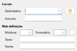

On the Mail page in the Hyperlink dialog you can edit hyperlinks for email addresses.
Para aceder a este comando...
Clique no ícone Hiperligação da barra Padrão e clique em Correio.
Imagem da opção E-mail, caixa de diálogo Hiperligação
Correio
Destinatario
Assigns the specified email address to the hyperlink. Clicking the new hyperlink in the document will open a new message document, addressed to the receiver specified in the Recipient field.
Origens de dados
Hides or shows the data source browser. Drag the receiver's Email data field from the data source browser into the Recipient text field.
Assunto
Specifies the subject that is inserted in the subject line of the new message document.
Ícone de nota
The Mail hyperlink opens links in the format: mailto:name@address?subject=mail_subject . Typically, the system uses the default mail application to manage this.
Outras definições
Moldura
Introduza o nome da moldura na qual pretende abrir o ficheiro associado ou selecione uma moldura da lista. Se deixar esta caixa em branco, o ficheiro associado é mostrado na janela do navegador.
Formulário
Especifica se a hiperligação será inserida como texto ou como botão.
Eventos
Texto
Especifica o texto visível ou a legenda do botão para a hiperligação.
