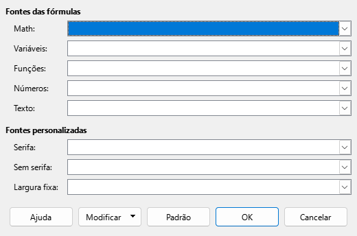

Caixa de diálogo Fonte
Fontes de fórmula
Você pode definir fontes para as variáveis, funções, números e texto inserido que formam os elementos da fórmula.
As caixas de listagem na caixa de diálogo Fontes exibem uma fonte padrão para todos os elementos. Para usar outra fonte, clique em Modificar e selecione o tipo de elemento. Uma nova caixa de diálogo é exibida. Selecione a fonte desejada, marque os atributos desejados e clique em OK. Para definir as alterações como as fontes padrão, clique no botão Padrão.

Fontes personalizadas
Nesta seção da caixa de diálogo Fontes, você pode definir as fontes, com as quais você pode formatar outros componentes de texto na fórmula. Há três tipos de fontes: Serif, Sans e Fixed. Você pode adicionar qualquer fonte para cada fonte básica instalada. Cada fonte instalada em seu sistema poderá ser utilizada. Selecione o botão Modificar para expandir a seleção oferecida na caixa de lista.
Essas fontes personalizadas são utilizadas quando se define uma fonte diferente com o comando FONT na janela Comandos.
Serif
Você pode especificar a fonte a ser utilizada no formato font serif. Serifas são as pequenas "guias" visíveis, por exemplo, na parte inferior de um A maiúsculo quando a fonte Times serif é utilizada. A utilização de serifas revela-se útil,já que estas guiam olhar do leitor numa linha reta, podendo aumentar a velocidade de leitura.
Sans
Você pode especificar a fonte a ser usada para a formatação de fonte sans.
Fixa
Você pode especificar a fonte a ser usada para a formatação de fonte fixa.
Modificar
Clique em uma das opções deste menu instantâneo para acessar a caixa de diálogo Fontes, para definir a fonte e os atributos da respectiva fórmula e das fontes personalizadas.
Padrão
Clique neste botão para salvar as alterações como padrão para todas as fórmulas novas. Após confirmar as alterações, clique no botão Sim.
