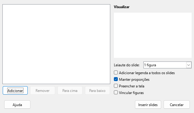

.Na caixa de diálogo Criar álbum fotográfico, clique em
.Localize os arquivos que quer inserir.
Se houver várias figuras na mesma pasta, você pode selecionar um grupo de fotografias utilizando Shift ou a tecla CommandCtrl enquanto clica nos nomes de arquivo.
Clique em
para adicionar arquivos no álbum fotográfico.Clique no nome de um arquivo para exibi-lo na área de
Selecione o número de imagens por slide na caixa de lista
.Marque a caixa de seleção
se necessário, para inserir uma caixa de texto para a legenda.Marque a caixa de seleção
para evitar distorcer as imagens ao colocá-las no slide. A imagem será totalmente contida no slide.Marcar
para fazer a imagem preencher toda a tela de apresentação. A imagem resultante pode ser maior do que o slide.Marcar
para criar um link para a localização da imagem em seu sistema de arquivos ou internet. Esta opção não incorporará as imagens no documento de apresentação.Clique em
.Clicar em Desfazer não excluirá um álbum de fotos. Clique com o botão direito do mouse no slide no painel de Slides e selecione
