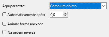

Especifica as configurações de animação de texto do efeito atual na caixa de diálogo Opções de efeito.
Especifica como parágrafos múltiplos são animados:
Como um objeto - todos os parágrafos são animados como um objeto.
Todos os parágrafos de uma vez - todos os parágrafos são animados de uma só vez, mas podem ter efeitos diferentes.
Por parágrafos do primeiro nível - os parágrafos do primeiro nível, inclusive os subparágrafos, são animados um após o outro.
Se a opção "Agrupar texto - por parágrafos do primeiro nível" estiver selecionada, os parágrafos serão animados um após o outro.
Entre com um atraso adicional em segundos para animar os parágrafos seguintes.
Desmarque essa caixa para animar apenas o texto e não a forma.
Anima os parágrafos em ordem inversa.
