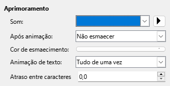

Especifica os aprimoramentos do efeito atual.
Selecione um som da Galeria ou selecione uma das entradas especiais.
Sem som - nenhum som é reproduzido durante a animação do efeito.
Parar som anterior - o som do efeito anterior é interrompido assim que o efeito atual é executado.
Outro som - exibe uma caixa de diálogo de abertura de arquivo para selecionar o arquivo de som.
Reproduz o arquivo de som selecionado.
Selecione uma cor para ser mostrada depois do fim da animação, ou selecione outro efeito posterior da lista:
Esmaecer com cor - após a animação, uma cor de esmaecimento preenche a forma.
Não esmaecer - nenhum efeito posterior é executado.
Ocultar após animação - oculta a forma após o término da animação.
Ocultar na próxima animação - oculta a forma na próxima animação.
Selecione a cor de esvaecimento.
Selecione o modo de animação para o texto da forma corrente:
Tudo de uma vez - anima o texto inteiro de uma só uma vez.
Palavra por palavra - anima o texto palavra por palavra.
Letra por letra - anima o texto letra por letra.
Especifica a porcentagem de atraso entre animações de palavras ou letras.
