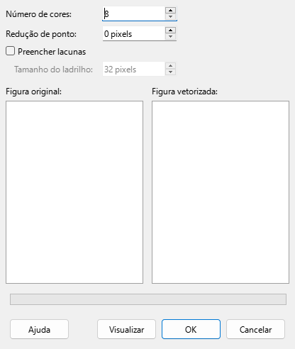

Converter em polígono
Para converter uma imagem de bitmap em um polígono, são necessárias as opções a seguir. A imagem convertida é, na verdade, um conjunto de polígonos menores preenchidos com cor.
Configurações
Defina as opções de conversão para a imagem.
Número de cores:
Insira o número de cores a ser exibido na imagem convertida. O LibreOffice gera um polígono para cada ocorrência de uma cor na imagem.
Redução de ponto
Remove os polígonos coloridos que sejam menores do que o valor de pixel informado.
Preencher lacunas
Preenche as falhas de cor causadas pela aplicação de uma redução de ponto.
Tamanho do quadrado
Insira o tamanho do retângulo para o preenchimento de plano de fundo.
Imagem fonte:
Visualização da imagem original.
Imagem vetorizada:
Visualização da imagem convertida. Clique em Visualização para gerar a imagem vetorizada.
Progresso
Exibe o progresso da conversão.
Visualizar
Visualiza a imagem convertida sem aplicar as alterações.
