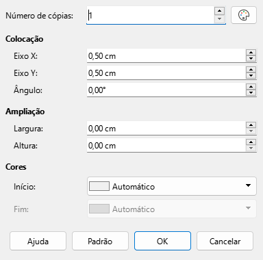

Caixa de diálogo Duplicar
Duplicar objetos
Número de cópias
Insira o número de cópias desejadas.
Valores da seleção
Ícone Valores
Insere os valores de largura e de altura do objeto selecionado nas caixas Eixo X e Eixo Y respectivamente, bem como a cor de preenchimento do objeto na caixa Iniciar. O ângulo de rotação do objeto selecionado não é inserido.
Posicionamento
Define a posição e a rotação de um objeto duplicado em relação ao objeto selecionado.
Eixo X
Insira a distância horizontal entre o centro do objeto selecionado e o centro do objeto duplicado. Valores positivos deslocam o objeto duplicado para a direita e valores negativos deslocam o objeto duplicado para a esquerda.
Eixo Y
Insira a distância vertical entre o centro do objeto selecionado e o centro do objeto duplicado. Valores positivos deslocam o objeto duplicado para baixo e valores negativos deslocam o objeto duplicado para cima.
Ângulo
Insira o ângulo (entre 0 e 359 graus) em torno do qual você deseja girar o objeto duplicado. Valores positivos giram o objeto duplicado no sentido horário e valores negativos, no sentido anti-horário.
Ampliação
Define o tamanho do objeto duplicado.
Largura
Insira o quanto você deseja ampliar ou reduzir a largura do objeto duplicado.
Altura
Insira o quanto você deseja ampliar ou reduzir a altura do objeto duplicado.
Cores
Define as cores para o objeto selecionado e para o objeto duplicado. Se você fizer mais de uma cópia, essas cores definirão o início e o fim de um gradiente de cores.
Iniciar
Escolha uma cor para o objeto selecionado.
Fim
Escolha uma cor para o objeto duplicado. Se você fizer mais de uma cópia, a cor será aplicada à última cópia.
Padrão
Substitui os valores da caixa de diálogo pelos valores padrão de instalação.
Ícone Aviso
Não aparecerá nenhuma mensagem de confirmação antes de recarregar os valores padrão.
