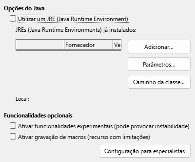

Opções de Java
Ícone Nota
A lista atual de módulos e recursos do LibreOffice que dependem do Java está disponível no wiki.
Utilizar um JRE (Java Runtime Environment)
Permite que você execute aplicativos Java no LibreOffice. Quando um aplicativo Java tentar acessar o disco rígido, aparecerá um aviso.
JREs (Java Runtime Environment) já instalados:
Selecione o JRE que deseja utilizar. Em alguns sistemas, você precisa aguardar alguns instantes até que a lista seja preenchida. Em alguns sistemas você deve reiniciar o LibreOffice para usar suas novas configurações. O caminho para a JRE aparecerá abaixo da caixa de lista.
Pode-se sobrescrever a JRE padrão do sistema operacional com uma das seguintes alternativas:
Adicionar
Adicione um caminho à pasta raiz de um JRE no computador. Esse caminho é definido na caixa de diálogo a seguir.
Parâmetros
Abre a caixa de diálogo Parâmetros de início do Java.
Caminho da classe
Abre a caixa de diálogo Caminho da classe.
Funcionalidades opcionais
Ativar funcionalidades experimentais
Ativa os recursos que ainda não estão totalmente desenvolvidos ou aqueles que possuem erros. A lista de recursos varia entre versões e pode até mesmo ser vazia.
Ativar gravação de macros
Ativa a gravação de macros. O item de menu Ferramentas - Macros - Gravar macro fica disponível.
Configuração para especialistas
Abe a caixa de diálogo Configuração para especialistas para definições e configurações avançadas do LibreOffice.
