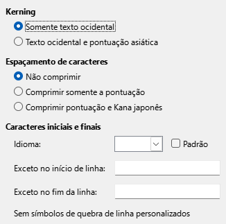

Define as configurações tipográficas padrão para texto asiático.
Define as configurações padrão para kerning entre caracteres individuais.
Especifica que o kerning será aplicado somente a textos ocidentais.
Especifica que o kerning será aplicado ao texto ocidental e na pontuação asiática.
Define as configurações padrão para espaçamento entre caracteres em textos asiáticos, células e objetos de desenho.
Especifica que não haverá compressão.
Especifica que somente a pontuação será comprimida.
Especifica que a pontuação e o kana japonês são comprimidos.
Define as configurações padrão do 'primeiro' e 'último' caracteres. Na caixa de diálogo exibida quando você escolhe Formatar -Tipografia asiática, é possível especificar se a lista de caracteres proibidos se aplica àqueles no início ou no fim de uma linha em um parágrafo.
Especifica o idioma para o qual deseja definir os primeiros e últimos caracteres.
Ao marcar Padrão, as duas caixas de texto seguintes serão preenchidas com os caracteres padrão para o idioma selecionado:
Especifica os caracteres que não devem aparecer sozinhos no começo de uma linha. Se um caractere digitado aqui é posicionado no começo da linha após uma quebra de linha, ele é automaticamente movido para o fim da linha anterior. Por exemplo, um ponto de exclamação no fim de uma frase nunca aparecerá no começo de uma linha se fizer parte da lista Nunca no começo de uma linha.
Especifica os caracteres que não devem aparecer sozinhos no fim de uma linha. Se um caractere digitado aqui for posicionado no fim de uma linha devido a uma quebra de linha, ele é automaticamente movido para o começo da próxima linha. Por exemplo, um símbolo monetário que aparece na frente de um valor nunca deve aparecer no fim de uma linha se fizer parte da lista Nunca no fim de uma linha.
