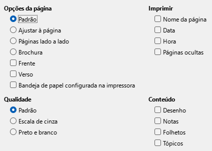

Especifica as configurações de impressão num documento de apresentação ou de desenho.
Define elementos adicionais a imprimir na margem da página.
Especifica se é para imprimir o nome da página.
Especifica se é para imprimir a data atual.
Especifica se é para imprimir a hora atual.
Especifica se é para imprimir as páginas atualmente ocultas de sua apresentação.
Veja também Imprimir em preto e branco.
Especifica se deseja imprimir nas cores originais.
Especifica que deseja imprimir as cores como escala de cinza.
Especifica que deseja imprimir o documento em preto e branco.
Define opções adicionais para a impressão das páginas.
Especifica que não deseja mais redimensionar as páginas ao imprimir.
Especifica se deve reduzir os objetos que ultrapassam as margens da impressora atual, para que caibam no papel da impressora.
Especifica que as páginas devem ser impressas no formato lado-a-lado. Se as páginas ou slides forem menores que o papel, várias páginas ou slides serão impressas numa folha de papel..
Selecione a opção Livreto para imprimir o documento no formato de livreto. Você pode também decidir se deseja imprimir a frente, o verso, ou ambos, do livreto.
Selecione Frente para imprimir a frente de um livreto.
Selecione Verso para imprimir o verso de um livreto.
Determina que a bandeja de papel seja usada conforme definida nas configurações da impressora.
