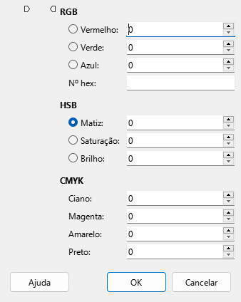

O LibreOffice permite definir cores personalizadas utilizando um gradiente numérico e/ou um gráfico bidimensional da caixa de diálogo Escolha uma cor..
A caixa de diálogo Colher uma cor consiste de quatro áreas principais.
Os botões de rádio selecionam o componente da cor. Este componente pode se expresso tanto nos modelos RGB (vermelho, verde e azul) ou HSB (matiz, saturação e brilho). O modelo CMYK não é selecionável e é fornecido para facilitar a entrada de valores de cor com notação CMYK.
Os botões giratórios permitem inserir valores numéricos do componente da cor.
Com a régua vertical pode-se modificar o valor de cada componente de cor. Com o quadrado grande só é possível selecionar o componente aproximadamente.
A barra horizontal inferior mostra a cor atual e a nova cor, lado a lado.
Clique na grande área colorida à esquerda para selecionar uma nova cor. Ao utilizar este seletor você pode modificar dois componentes da cor como representado nos modelos de cor RGB e HSB. Note que são os dois componentes não selecionados com os botões de rádio à direita da caixa de diálogo.
Na parte direita da barra inferior, a cor original da aba Cores.
Na parte esquerda da barra inferior, o resultado de sua escolha.
O LibreOffice utiliza somente o modelo de cores RGB para imprimir em cores. Os controles CMYK são fornecidos somente para facilitar a entrada dos valores de cores usando a notação CMYK.
Define o componente vermelho modificável pela barra vertical, e o os componentes verde e azul do seletor de cor bidimensional. Valores permitidos vão de 0 a 255.
Define o componente verde modificável pela barra vertical, e o os componentes vermelho e azul do seletor de cor bidimensional. Valores permitidos vão de 0 a 255.
Define o componente azul modificável pela barra vertical, e o os componentes verde e vermelho do seletor de cor bidimensional. Valores permitidos vão de 0 a 255.
Exibe e define o valor da cor no modelos de cor RGB expresso com um número hexadecimal.
Define o componente matiz modificável pela barra vertical, e os componentes saturação e brilho do seletor de cor bidimensional. Os valores são expressos em graus e vão de 0 a 359.
Define o componente saturação modificável pela barra vertical, e os componentes matiz e brilho do seletor de cor bidimensional. Os valores são expressos em porcentagem (0 a 100).
Define o componente de brilho modificável pela barra vertical, e os componentes matiz e saturação do seletor de cor bidimensional. Os valores são expressos em porcentagem (0 a 100).
Define o valor do ciano expresso no modelo de cor CMYK.
Define o valor do magenta expresso no modelo de cor CMYK.
Define o valor do amarelo expresso no modelo de cor CMYK.
Define o valor do preto ou "key" expresso no modelo de cor CMYK.
