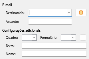

Na páginaCorreio e notícias da caixa de diálogo Hiperlink, você pode editar hiperlinks para endereços de notícias ou de e-mail.
Para acessar este comando...
Clique no ícone Hiperlink na barra Padrão e clique em Correio
Imagem da caixa de diálogo Hiperlink Correio
Correio
Destinatário
Atribui o endereço de e-mail especificado ao hiperlink. Um clique no novo hiperlink abrirá um novo documento de mensagem, endereçado ao destinatário do campo Destinatário.
Fontes de dados
Oculta ou exibe o navegador da fonte de dados. Arraste o campo de dados Email do destinatário do navegador da fonte de dados até o campo de texto Destinatário.
Assunto
Especifica o assunto a ser inserido na linha de assunto da nova mensagem.
Ícone Nota
O hiperlink Mail abre links no formato: mailto:nome@endereço?subject=assunto_do_email . Normalmente, o sistema usa o aplicativo de e-mail padrão.
Outras configurações
Quadro
Insira o nome do quadro para que o arquivo vinculado seja aberto ou selecione um quadro predefinido na lista. Se deixar esta caixa em branco, o arquivo vinculado será aberto na janela do navegador atual.
Formulário
Especifica se o hiperlink é inserido como texto ou como botão.
Eventos
Abre a caixa de diálogo Atribuir macro, para atribuir códigos de programa a eventos como "mouse sobre objeto" ou "executar hiperlink".
Texto
Especifica o texto visível ou legenda de botão para o hiperlink.
Nome
Insira um nome para o hiperlink. O LibreOffice insere uma tag NAME no hiperlink.
