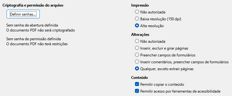

Especifica as opções de segurança do arquivo PDF exportado.
As restrições de permissão do documento definidas por senha serão observadas somente por leitores de PDF em conformidade com a versão 1.5 do formato. Portanto, em leitores de PDF antigos, estas restrições não tem efeito.
Clique para abrir uma caixa de diálogo para inserir as senhas.
É possível especificar uma senha para ver o PDF. Você pode também inserir uma senha opcional que permite a pessoa que vê o PDF editá-lo e/ou imprimi-lo.
Não é permitido imprimir o documento.
O documento somente será impresso em baixa resolução (150 dpi). Nem todos os leitores PDF respeitam esta configuração.
O documento pode ser impresso em alta resolução.
Não são permitidas alterações de conteúdo.
Somente as funções de inserção, exclusão e rotação de páginas são permitidas.
Só é permitido preencher os campos de formulários.
Só é permitido preencher campos de formulários e inserir comentários.
Todas as alterações são permitidas, menos a extração de páginas.
Selecione para permitir copiar o conteúdo para a área de transferência.
Selecione para permitir o acesso texto para ferramentas de acessibilidade.
