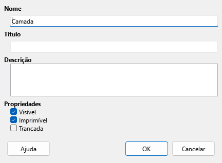

Caixa de diálogo Inserir camada

Para editar as propriedades de uma camada, faça um clique duplo na aba da camada.
Ocultar camadas
  1. Selecione a camada e escolha Formatar - Camada.
  2. Na área Propriedades, desmarque a caixa Visível.
  3. Clique em OK.
A cor do texto da aba da camada muda para o azul.
Ícone Dica
Pode-se tornar a camada visível ou invisível clicando na sua aba com a tecla Shift pressionada.
Mostrar camadas ocultas
  1. Selecione uma camada oculta e escolha Formatar - Camada.
  2. Na área Propriedades, selecione a caixa Visível.
  3. Clique em OK.
Trancar camadas
  1. Selecione uma camada e escolha Formatar - Camada.
  2. Na área Propriedades, marque a caixa Trancar.
  3. Clique em OK.
Você não pode editar objetos de uma camada trancada.
Destrancar camadas
  1. Selecione uma camada trancada e escolha Formatar - Camada.
  2. Na área Propriedades, desmarque a caixa Trancar.
  3. Clique em OK.
