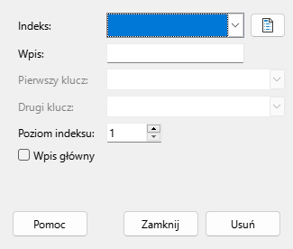

Definiowanie wpisów indeksu
  1. Kliknij na słowo lub zaznacz wyrazy w twoim dokumencie, które chciałbyś użyć jako wpis indeksu.
  2. Wybierz Wstaw - Spis treści i indeks - Wpis indeksu i wykonaj jedną z następujących czynności:
Okno dialogowe wpisu indeksu
