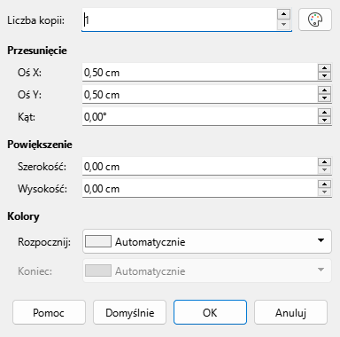

Duplikuj
Powoduje wykonanie jednej lub kilku kopii zaznaczonego obiektu.
Aby wykonać tę operację...
Wybierz Edycja - Duplikuj.
Shift + F3
Okno dialogowe duplikowania
Duplikowanie obiektów
Liczba kopii
Określa liczbę kopii do wykonania.
Wartości z zaznaczonego obiektu
Ikona wartości
Wprowadza wysokość i szerokość zaznaczonego obiektu odpowiednio do pól Oś X oraz Oś Y , jak również kolor wypełnienia obiektu do pola Start. Kąt obrotu zaznaczonego obiektu nie jest wprowadzany.
Przesunięcie
Pozwala ustawić pozycję i kąt obrotu duplikatu obiektu względem zaznaczonego obiektu.
Oś X
Wprowadź odstęp w płaszczyźnie poziomej między środkami zaznaczonego obiektu i zduplikowanego obiektu. Wartości dodatnie powodują przesunięcie zduplikowanego obiektu w prawo, a ujemne w lewo.
Oś Y
Wprowadź odstęp w płaszczyźnie pionowej między środkami zaznaczonego obiektu i zduplikowanego obiektu. Dodatnie wartości powodują przesunięcie zduplikowanego obiektu do dołu, a wartości ujemne – w górę.
Kąt
Wprowadź kąt (od 0 do 359 stopni), względem którego chcesz obrócić zduplikowany obiekt. Wartości dodatnie powodują obrócenie zduplikowanego obiektu w kierunku zgodnym z kierunkiem wskazówek zegara, a wartości ujemne - w kierunku przeciwnym do kierunku ruchu wskazówek zegara.
Powiększenie
Pozwala ustawić wielkość duplikatu zaznaczonego obiektu.
Szerokość
Wprowadź wartość, o którą chcesz zwiększyć lub zmniejszyć szerokość zduplikowanego obiektu.
Wysokość
Wprowadź wartość, o którą chcesz zwiększyć lub zmniejszyć wysokość zduplikowanego obiektu.
Kolory
Pozwala ustawić kolory zaznaczonego obiektu i jego duplikatu. Możesz utworzyć więcej niż jedną kopię, wówczas wybrane kolory będą początkiem i końcem skali kolorów przypisywanych kolejnym duplikatom.
Początek
Określ kolor zaznaczonego obiektu.
Koniec
Określ kolor zduplikowanego obiektu. Jeżeli wykonujesz więcej niż jedną kopię, wybrany kolor stosowany jest do ostatnio wykonanej kopii.
Standardowy
Resetuje wartości widoczne w oknie dialogowym z powrotem do domyślnych wartości instalacyjnych.
Ikona ostrzeżenia
Przed ponownym załadowaniem domyślnych wartości nie jest wyświetlane żądanie potwierdzenia.
