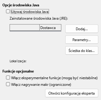

Wybierz - LibreOffice - Zaawansowane.
Obraz opcji okna dialogowego zaawansowanych

Opcje programu Java
Ikona notatki
Aktualna lista modułów i zasobów LibreOffice zależnych od języka Java jest dostępna na wiki.
Używaj środowiska Java
Umożliwia uruchamianie aplikacji i apletów języka Java w pakiecie LibreOffice. Kiedy aplikacja lub aplet Java próbuje uzyskać dostęp do dysku twardego, wyświetlane jest ostrzeżenie.
Zainstalowane środowiska Java (JRE):
Wybierz środowisko Java (JRE), które ma być używane. W niektórych systemach, należy chwilę poczekać, zanim lista zostanie wypełniona, a w niektórych trzeba uruchomić LibreOffice ponownie, aby ustawienie zostało zastosowane. Ścieżka do środowiska JRE jest wyświetlana poniżej pola.
Domyślne środowisko JRE systemu operacyjnego można zastąpić jedną z następujących alternatyw:
Dodaj
Dodaj ścieżkę do foldera głównego środowiska Java w komputerze. Ścieżkę można ustawić w następnym oknie dialogowym.
Parametry
Otwiera okno dialogowe Parametry startowe programu Java.
Ścieżka do klas
Otwiera okno dialogowe Ścieżka do klas.
Funkcje opcjonalne
Włącza funkcje eksperymentalne
Powoduje włączenie funkcji niekompletnych lub mogące zawierać znane błędy. Lista tych funkcji różni się w poszczególnych wersjach programu lub może być pusta.
Włącza rejestrowanie makra
Włącza nagrywanie makr. Pozycja menu Narzędzia - Makra - Zarejestruj makro jest dostępna.
Konfiguracja eksperta
Otwiera Konfigurację eksperta służącą do zmiany ustawień zaawansowanych i konfiguracji LibreOffice.
