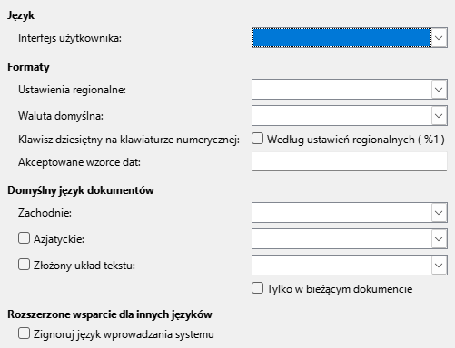

Definiuje domyślne języki dokumentów.
Wybierz język interfejsu użytkownika - np. menu, okien dialogowych, plików pomocy. Należy zainstalować przynajmniej jeden dodatkowy pakiet językowy lub wielojęzyczną wersję LibreOffice.
Ustawienie "Domyślny" powoduje wybranie języka interfejsu użytkownika systemu operacyjnego. Jeśli język LibreOffice nie jest dostępny w ramach instalacji programu LibreOffice, za domyślny przyjmowany jest język instalacji.
Jeśli żądanego języka nie ma na liście, pobierz odpowiedni pakiet językowy z witryny LibreOffice.
Określa ustawienia lokalne dla kraju. Te ustawienia mają wpływ na format liczb, waluty oraz jednostki miar.
Pozycja „Domyślny” wybiera ustawienia regionalne, których nazwa jest zgłaszana przez system operacyjny.
Zmiana wprowadzona w tym polu obowiązuje natychmiast. Jednak niektóre formaty użyte domyślnie zmieniają się dopiero po ponownym załadowaniu dokumentu.
Określa domyślną klawiaturę stosowaną w formacie waluty i polach waluty. Zmiana ustawienia lokalnego powoduje automatyczną zmianę domyślnej waluty.
Domyślny wpis dotyczy formatu waluty przypisanego do wybranego ustawienia lokalnego.
Zmiana w polu Waluta domyślna jest przekazywana do wszystkich otwartych dokumentów i powoduje wprowadzenie odpowiednich zmian w oknach dialogowych i ikonach określających format waluty w tych dokumentach.
Określa, że ma być stosowany klawisz separatora dziesiętnego taki, jak w systemie operacyjnym (klawisz na klawiaturze numerycznej).
Jeśli to pole wyboru jest aktywne, znak widoczny po opcji "Tak samo jak w ustawieniach lokalnych" jest wstawiany z chwilą naciśnięcia odpowiedniego przycisku klawiatury numerycznej. Jeśli to pole nie jest zaznaczone, wstawiany jest znak generowany przez sterownik klawiatury.
Określa akceptowane wzorce daty dla bieżącej lokalizacji. Arkusz kalkulacyjny Calc i komórka tabeli Writer muszą być zgodne z akceptowanymi wzorcami dat zależnymi od ustawień regionalnych, zanim zostaną uznane za prawidłowe.
Jeśli w komórce tabeli wpiszesz cyfry i znaki odpowiadające zdefiniowanym akceptowanymi wzorcami dat, a następnie przesuniesz kursor poza komórkę, program LibreOffice automatycznie rozpozna i przekonwertuje dane wejściowe na datę oraz sformatuje je zgodnie z ustawieniami regionalnymi.
Początkowe wzorce w Akceptowanych wzorcach dat są określane przez ustawienia regionalne (ustawione w Ustawieniach regionalnych), ale możesz zmodyfikować te domyślne wzorce i dodać więcej wzorców. Użyj ;, aby oddzielić każdy wzór.
Wzory można komponować według następujących zasad:
Wzorzec musi zaczynać się od D, M lub Y i zawierać co najmniej dwa elementy rozdzielone co najmniej jednym separatorem.
Wzorzec może również obejmować wszystkie trzy, w dowolnej kolejności.
Y oznacza rok, M oznacza miesiąc, a D oznacza dzień, niezależnie od ustawień regionalnych. Każdy element może być użyty najwyżej raz we wzorcu.
. - : / , mogą być używane jako separatory pomiędzy i po D, M i Y.
Można użyć dowolnej kombinacji separatorów i więcej niż jednego separatora między D, M i Y, ale dane wejściowe muszą dokładnie pasować do wzorca separatora w celu rozpoznania.
Wzorce mogą łączyć różne separatory i zawierać końcowy separator.
Przykłady prawidłowych wzorców to: D,Y ; Y-M ; M.D.Y ; D-M/Y ; M.D.
Jeśli zmienisz Ustawienia regionalne, akceptowany wzorzec daty zostanie zresetowany do nowych ustawień regionalnych, a wszelkie modyfikacje lub uzupełnienia zdefiniowane przez użytkownika zostaną utracone.
Oprócz wyraźnych wzorców zdefiniowanych w polu edycji, dane wejściowe pasujące do wzorca Y-M-D są rozpoznawane niejawnie i automatycznie konwertowane na datę. Dane wejściowe, które zaczynają się od 1 do 31, nie są interpretowane z tym domyślnym wzorcem Y-M-D. Od wersji 3.5 LibreOffice te dane wejściowe są formatowane jako RRRR-MM-DD (ISO 8601).
Dla wszystkich wzorców dwucyfrowy rok jest interpretowany zgodnie z ustawieniem w Narzędzia - Opcje - Ogólne - Rok (dwie cyfry).
Określa języki pisowni, wyrazów bliskoznacznych i dzielenia wyrazów.
Język sprawdzania pisowni dla wybranego języka jest uwzględniany tylko wtedy, jeśli w pakiecie zainstalowano odpowiedni moduł języka. Jeśli sprawdzanie pisowni jest aktywne dla tego języka, jego nazwa jest poprzedzona znakiem haczyka
Określa język sprawdzania pisowni tekstu zapisanego alfabetem zachodnim.
Włącza obsługę języków azjatyckich. Teraz można zmienić odpowiednie ustawienia języka azjatyckiego w LibreOffice.
Aby można było pisać tekst w języku chińskim, japońskim lub koreańskim, należy włączyć obsługę tych języków w interfejsie użytkownika.
Określa język sprawdzania pisowni tekstu zapisanego alfabetem azjatyckim.
Włącza obsługę złożonego układu tekstu. Teraz można zmienić odpowiednie ustawienia złożonego układu tekstu w LibreOffice.
Określa język sprawdzania pisowni złożonego układu tekstu.
Określa, że ustawienia języków domyślnych obowiązują tylko dla bieżącego dokumentu.
Wskazuje, czy zmiany wprowadzonego języka systemowego/klawiatury będą ignorowane. Jeśli będą ignorowane, nowy tekst będzie wpisywany, zgodnie z językiem dokumentu lub bieżącego akapitu, nie według bieżącego języka systemowego.
