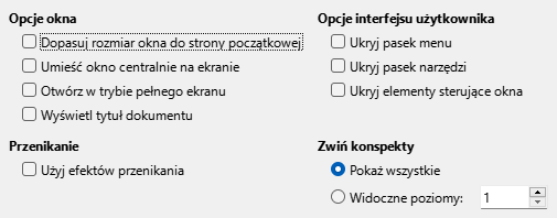

Wybierz kartę Plik - Eksportuj jako - Eksportuj jako PDF - Interfejs użytkownika.
Obraz okna dialogowego opcji interfejsu użytkownika eksportu PDF
Opcje okna
Zmień rozmiar okna do strony początkowej
Wybierz, aby wygenerować plik PDF, który jest wyświetlany w oknie wyświetlającym całą stronę początkową.
Umieść okno centralnie na ekranie
Wybierz, aby wygenerować plik PDF, który jest wyświetlany w oknie czytnika wyśrodkowanym na ekranie.
Otwórz w trybie pełnego ekranu
Wybierz, aby wygenerować plik PDF, który jest wyświetlany w pełnym oknie czytnika ekranu przed wszystkimi innymi oknami..
Wyświetl tytuł dokumentu
Wybierz, aby wygenerować plik PDF, który będzie wyświetlany z tytułem dokumentu na pasku tytułu czytnika.
Opcje interfejsu użytkownika
Ukryj pasek menu
Wybierz, aby ukryć pasek menu czytnika, gdy dokument jest aktywny.
Ukryj pasek narzędzi
Ukryj elementy sterujące okna
Wybierz, aby ukryć elementy sterujące czytnika, gdy dokument jest aktywny.
Przenikanie
Użyj efektów przenikania
Wybierz, aby wyeksportować efekty przejścia slajdów programu Impress do odpowiednich efektów PDF.
Zwiń konspekty
Pokaż wszystko
Wybierz, aby wyświetlić wszystkie poziomy konspektu jako zakładki, gdy czytnik otworzy plik PDF.
Widoczne poziomy
Wybierz, aby pokazać zakładki do wybranego poziomu, gdy czytnik otworzy plik PDF.
