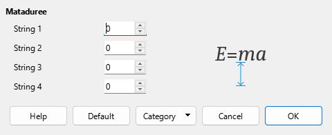

Spacing Dialog
Miseensa foormulaa addaan fageenya murteessuuf barbaadduf qabduu Akaakuu fayyadama. Danaan qaaqa akaakuu filatte irratti hunda'a. Foddaan duraani addaan fageenyi saanduqa kaa'ame keessaan fooyya'uu isaa isinitti mul'isa.
Akaakuu
Qabduun kun akaakuu addaan fageenya jijjiiruf barbaadde akka filtu sii hayyama.
