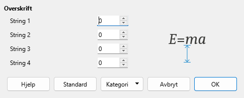

Dialogvindauge for mellomrom
Du kan bruka Kategori til å velja formelelementet du vil angje avstand for. Dialogvindauget endrar utsjånad etter kva kategori som er vald. Eit førehandsvisingvindauge viser kva avstandar som vert endra gjennom dei ulike boksane.

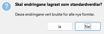

Lagrar endringane som standardinnstillingar for alle nye formlar Du vil få ei tryggingsåtvaring før endringane vert lagra.
Dialogvindauge for standardverdiar ved lagring
