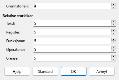

Vel Format → Skriftstorleik
Dialogvindauge for skriftstorleik
Grunnstorleik
Alle elementa i ein formel vert skalerte proporsjonalt i høve til grunnstorleiken. Du kan endra grunnstorleiken ved å velja eller skriva inn punktstorleiken (pt) du ønskjer. Du kan også bruka andre måleeiningar eller metriske mål som automatisk vert omgjort til punkt.

Viss du vil gjera ei varig endring i standardstorleiken som vert brukt i LibreOffice Math (12 pt), må du først velja storleiken du vil bruka (for eksempel 11 pt) og deretter trykka på knappen Standard.

I denne delen kan du bestemma relativ storleik for kvar elementtype i høve til grunnstorleiken.
Tekst
Vel tekststorleiken for ein formel i høve til grunnstorleiken.
Register
Vel relativ storleik for ein indeks i ein formel i høve til grunnstorleiken.
Funksjonar
Vel relativ storleik for nan og andre funksjonselement i ein formel i høve til grunnstorleiken.
Operatorar
Vel relativ storleik for matematiske operatorar i ein formel i høve til grunnstorleiken.
Grenser
Vel relativ storleik på grensene i ein formel i høve til grunnstorleiken.
Standard
Lagra endringane som standard for alle nye formlar. Du vert beden om å bekrefta endringane før dei vert lagra.
