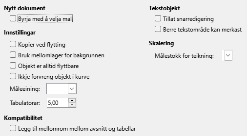

Dialogvindauget for generelle innstillingar i Impress
Slik slår du på presentasjonskonsollen
