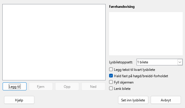

Dialogvindauget for Impress fotoalbum

  4. Trykk på Legg til i dialogvindauget «Lag fotoalbum».
  5. Finn filene du vil leggja inn.
    Merknadsikon
    Viss det er fleire bilete i den same mappa, kan du merkja ei gruppe ved å halda nede Shift eller medan du klikkar på filnamna.
  6. Trykk på Opna for å leggja bileta inn i fotoalbumet.
    Tipsikon
    Trykk på eit filnamn for å visa det i området Førehandsvising.
  7. Vel i Lysbiletoppsett kor mange bilete som skal visast på kvart lysbilete.
  8. Merk av for Legg tekst til kvart bilete for å setja inn ein tekstboks til bilettekst.
  9. Merk av for Hald fast på høgd/breidd-forholdet slik at bileta ikkje vert viste feil. Heile biletet vert då vist i lysbiletet.
  10. Merk av for Fyll skjermen for at biletet skal fylla heile presentasjonsskjermen. Biletet kan verta større enn lysbiletet.
  11. Merk av for Lenk bilete for å lenkja biletet til ein stad i datamaskinen eller på Internett. Biletet vert då ikkje innebygd i presentasjonen.
  12. Klikk på Set inn lysbilete.
