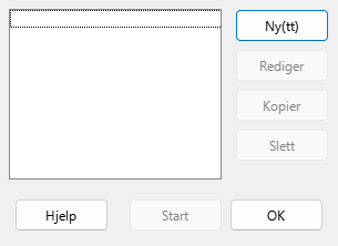

Dialogvindauget for utforming av brukardefinerte framvisingar
  1. Vel Lysbiletframvising → Tilpassa lysbiletframvising.
  2. Klikk Ny og skriv inn eit namn på lysbiletframvisinga i feltet Namn.
  3. Vel i Ekististerande lysbilete dei lysbileta som skal leggjast til i framvisinga og trykk på knappen >>. Hald nede Shift for å velja eit område av samanhengande lysbilete eller for å velja fleire individuelle lysbilete.
Du kan endra rekkjefølgja for lysbileta i lysbiletframvisinga ved å dra og sleppa lysbileta under Valde lysbilete.
