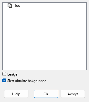

Dialogvindauget for innsetjing frå fil
Setja inn visse element frå ei fil
  1. Trykk på plussteiknet ved sida av filnamnet, og vel dei elementa du vil setja inn. Hald inne for å leggja til eller Shift for å utvida utvalet.
  2. Viss du vil setja inn fila som ei lenkje, vel du Lenkje.
  3. Trykk OK.
  4. Ved spørsmålet kan du trykkja på Ja for å skalera elementa slik at dei passar til lysbiletet eller Nei for å bruka den opphavlege storleiken til elementa.
Lenkje
Set inn ei fil eller eit filelement som ein lenkje som automatisk vert oppdatert når kjeldefila vert endra.
Slett ubrukte bakgrunnar
Tittelsider som ikkje er i bruk vert ikkje sette inn.
