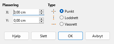

Dialogvindauget for festeobjekt
Posisjon
Vel plassering for eit valt festepunkt eller ei vald festelinje i høve til det øvste venstre hjørnet av sida.
Merknadsikon
Du kan også dra eit festepunkt eller ei festelinje til ei ny plassering.
X-akse
Skriv inn kor mykje mellomrom du vil ha mellom festepunktet eller festelinja og den venstre kanten av sida.
Y-akse
Skriv inn kor mykje mellomrom du vil ha mellom festepunktet eller festelinja og den øvre kanten av sida.
Type
Vel kva type festeobjekt du vil setja inn.
Punkt
Set inn eit festepunkt (stipla kryss).
Loddrett
Set inn ei loddrett festelinje.
Vassrett
Set inn ei vassrett festelinje.
