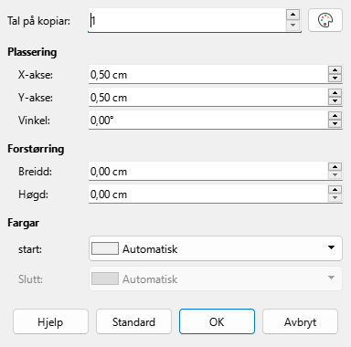

Dialogvindauget for duplikat
Laga kopiar av objekt
Tal på kopiar
Vel kor mange kopiar du vil laga.
Verdiar frå utval
Ikon Verdiar
Vel breidde- og høgdeverdiane til det valde objektet i høvesvis X-akse- og Y-akse-boksane. Vel også fyllfargen til objektet. Rotasjonsvinkelen til det valde objektet vert ikkje oppgjeven.
Plassering
Vel plassering og rotasjon for eit kopiert objekt i høve til det valde objektet.
X-akse
Skriv inn den vassrette avstanden mellom midten av det valde objektet og midten av duplikatobjektet. Positive verdiar flyttar duplikatobjektet til høgre, medan negative verdiar flyttar det til venstre.
Y-akse
Skriv inn den loddrette avstanden mellom midten av det valde objektet og midten av det kopierte objektet. Positive verdiar flyttar duplikatobjektet oppover, medan negative verdiar flyttar det nedover.
Vinkel
Vel vinkelen (frå 0 til 359 grader) som du vil rotera det kopierte objektet med. Positive verdiar vil rotera objektet med klokka, medan negative verdiar vil rotera det mot klokka.
Forstørring
Vel storleiken på eit kopiert objekt.
Breidd
Skriv inn kor mykje du vil auka eller redusera breidda til kopien av objektet.
Høgd
Skriv inn kor mykje du vil auka eller redusera høgda til kopien av objektet.
Fargar
Vel fargane for det valde objektet og kopien. Viss du lagar meir enn ein kopi, vil desse fargane oppgje start- og sluttpunkta i ein fargeovergang.
Start
Vel ein farge for det valde objektet.
Slutt
Vel ein farge for det kopierte objektet. Viss du lagar meir enn ein kopi, vil fargen verta brukt på den siste kopien du laga.
Standard
Still dei verdiane som er synlege i dialogvindauget tilbake til standfardverdiane.
