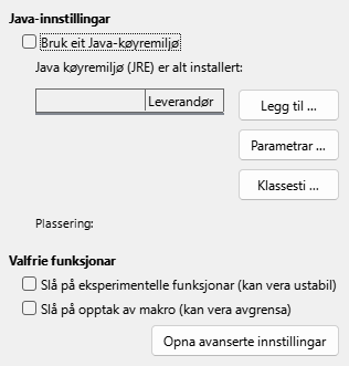

Spesifiserer støttealternativ for javaprogram i LibreOffice, medrekna kva Java køyremiljø (JRE, Java Runtime Environment) som skal brukast. Du kan også velja å bruka eksperimentelle (ustabile) funksjonar som for eksempel makroinnspeling og bruk av avanserte oppsett.
For å bruka denne funksjonen …
Vel → LibreOffice → Avansert
Dialogvindauget for avanserte innstillingar
Åtvaringsikon
Nokre av vala kan ikkje tilbakestillast når dei først er redigert. Du må anten skriva inn det opphavlege innhaldet manuelt eller trykkja Avbryt og opna dialogvindauget på nytt.
Sideval
Merknadsikon
Den gjeldande lista over LibreOffice-modular og ressursar som er avhengige av Java er tilgjengeleg på wikien.
Bruk eit Java-køyremiljø
Let deg køyra Java-program i LibreOffice. Når eit Java-program prøver å få tilgang til harddisken, vert det vist ei melding.
Java køyremiljø (JRE) er alt installert:
Vel Java-køyremiljøet du vil bruka. På nokre system må du venta litt før lista vert fylt ut. Dersom du endrar innstillingar her, krev nokre system også at du startar LibreOffice på nytt før dei nye innstillingane vert tekne i bruk. Stien til det valde Java-køyremiljøet vert vist under lista.
Du kan overstyra standard JRE for operativsystemet med eit av desse alternativa:
Legg til
Legg til ein sti til rotmappa til Java-køyremiljøet (JRE) på datamaskinen. Stien vert sett i det neste dialogvindauget.
Parametrar
Opnar dialogvindauget Startparametrar for Java.
Klassesti
Opnar dialogvindauget Klassesti.
Valfrie funksjonar
Slå på eksperimentelle funksjonar
Dette valet slår på eigenskapar som førebels ikkje er fullstendig utprøvde eller som inneheld kjende feil. Denne lista vil variera frå versjon til versjon og kan også vere tom.
Slå på makroopptak
Dette valet slår på makroopptak slik at menyen Verktøy → Makroar → Opptak av makro vert tilgjengeleg.
Avanserte innstillingar
Opnar dialogvindauget for avanserte innstillingar og oppsett for LibreOffice.
