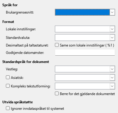

Dialogvindauget for språkinnstillingar

Språket til
Brukargrensesnitt
Vel det språket som skal brukast i brukargrensesnittet, for eksempel i menyar, dialogvindauge og hjelpetekstar. Du må ha installert ein fleirspråkleg versjon av LibreOffice eller ha minst éi ekstra språkpakke for å kunna gjera dette.
Innslaget «Forvald» i språklista vel språket som er sett i operativsystemet. Dersom dette språket ikkje er tilgjengeleg i LibreOffice , vert språket vald i installasjonen for LibreOffice sett som «normalspråket».

Lokale innstillingar
Vel dei lokale innstillingane for landet du er i. Dette påverkar innstillingar for nummerering, valuta og måleeiningar.
Oppføringa «Standard» vel landinnstillinga som er sett i operativsystemet.

Standarvaluta
Vel kva valuta som skal brukast som standard for valutaformat og valutafelt. Viss du byter til eit nytt språk, vert standardvalutaen endra automatisk.
Standardoppføringa er valutaformatet som er sett i den valde lokale innstillinga.

Godkjende datomønster
Spesifiserer datomønsteret for den gjeldande lokaliseringa. Tabellceller i Calc og Writer må ha inndata som høver til datomønsteret for lokale innstillingar for å kunna oppfatta inndataa som ein gyldig dato.
Viss du skriv inn tal og teikn som svarar til dei datomønstra som er sette for ei tabellcelle og så flyttar markøren ut av cella, vil LibreOffice kjenna igjen og konvertere inndataa automatisk til ein dato formatert ut frå dei lokale innstillingane.
Det første mønsteret i Godkjende datomønster vert bestemt av lokaliseringa (sett i Lokale innstillingar), men du kan endra desse standardmønstra og leggja til fleire mønster. Bruk ; for å skilja mønstera.

Standardspråk for dokument
Bestemmer kva språk som skal brukast i stavekontrollar, synonymordlister og i orddelingar.
Velja språk for dokumentet

Vestleg
Bestemmer kva språk som skal brukast i stavekontrollen av tekst med vestleg alfabet.

Asiatisk
Bestemmer kva språk som skal brukast i stavekontrollen av tekst med asiatisk alfabet.

Språk som brukar kompleks tekstvising (CTL)
Kompleks tekstutforming:
Bestemmer kva språk som skal brukast for kompleks tekstutforming.
Berre for dette dokumentet
Gjer at innstillingane for standardspråka berre gjeld for det aktive dokumentet.
Utvida språkstøtte
Bruk inndataspråket til systemet på ny tekst
Indikerer om systemet sitt inndataspråk vert brukt på nyleg skrive tekst. Når det er slått av, vert språket sett for dokumentet eller avsnittet brukt i staden.
