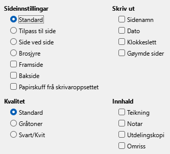

Opna ein presentasjon og vel → LibreOffice Impress / LibreOffice Draw → Skriv ut
Dialogvindauget for Impress – innstillingar for utskriving
Skriv ut
Definerar tilleggselement som skal skrivast ut i sidemargen.
Sidenamn
Bestemmer om namnet på sida skal skrivast ut.
Dato
Bestemmer om gjeldande dato skal skrivast ut.
Klokkeslett
Bestemmer om gjeldande klokkeslett skal skrivast ut.
Gøymde sider
Vel om gøymde sider skal skrivast ut i presentasjonen.
Utskriftskvalitet
Sjå også Utskriving i svart og kvitt.
Standard
Vel om du vil skriva ut i originalfargane.
Gråtonar
Vel om du vil skriva ut i fargar eller gråtoner.
Svart/kvit
Vel om du vil skriva ut i svart/kvitt.
Sideval
Vel tilleggsinnstillingar for utskrift av sidene.
Standard
Vel at du ikkje vil skalera sider når dei skal skrivast ut.
Tilpass til side
Vel om objekt som er utføre skrivarmargane skal skalerast slik at dei får plass på papiret brukt i skrivaren.
Side ved side
Gjer at sidene vert skrivne ut ved sida av kvarandre. Viss sidene eller lysbileta er mindre enn papirformatet, vert det skrive ut fleire sider på arket.
Brosjyre
Vel Brosjyre for å skriva ut dokumentet i brosjyreformat. Du kan også velja om du vil skriva ut framsida eller baksida eller begge.
Skrift
Vel Framside for å skriva ut framsida av brosjyren.
Tilbake
Vel Bakside for å skriva ut baksida av brosjyren.
Papirskuff frå skrivaroppsettet
Gjer at den papirskuffen som er definert i skrivaroppsettet skal brukast.
