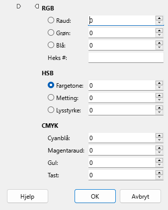

Dialogvindauget for å henta ein farge har fire hovudområde.
Radioknappane vel fargekomponenten for fargen. Denne fargekomponenten kan vera i modellane RGB (raud, grøn og blå) eller HSB (Hue (kulør), Saturation (metting), Brightness (lysstyke)). CMYK-modellen er eigentleg ikkje brukt, men er teke med for å gjera det enklare å skriva inn ein farge med CMYK-notasjon.
Du skriv inn talverdien for komponentane i talboksane.
Den loddrette glidebrytaren vert brukt for å endra verdien for kvar komponent i fargen. Du kan også velja fargekomponentane nokså nøyaktig i det store fargefeltet.
Den nedre fargelinja viser den gamle og den nye fargen.
Trykk på det store fargefeltet for å velja ein ny farge. Du kan endra to komponentar av fargen representerte i fargemodellane RGB og HSB. Dette er dei to komponentane som ikkje er merkte med radioknappane til høgre i vindauget.
Den høgre sida av fargelinja nede i vindauget viser originalfargen frå fana Fargar.
Den venstre sida av fargelinja nede i vindauget viser fargen du har laga.
LibreOffice brukar berre fargemodellen RGB for utskrift i fargar. CMYK-modellen er berre teken med for at det skal vera enklare å leggja inn CMYK-fargekodar.
Let deg endra den raude komponenten på den loddrette glidebrytaren og den grøne og blå komponenten i det todimensjonale feltet. Verdiane må vera frå 0 til 255.
Let deg endra den grøne komponenten på den loddrette glidebrytaren og den raude og blå komponenten i det todimensjonale feltet. Verdiane må vera mellom 0 og 255.
Let deg endra den blå komponenten på den loddrette glidebrytaren og den grøne og raude komponenten i det todimensjonale feltet. Verdiane må vera mellom 0 og 255.
Viser og let deg skriva inn fargeverdien i RGB-modellen som eit heksadesimalt tal.
Let deg endra fargetone-komponenten på den loddrette glidebrytaren og komponentane metning og lysstyrke i det todimensjonale feltet. Verdiane må vera i grader frå 0 til 359.
Let deg endra metnings-komponenten på den loddrette glidebrytaren og komponentane fargetone og lysstyrke i det todimensjonale feltet. Verdiane må vera i prosent frå 0 til 100.
Let deg endra lysstyrke-komponenten på den loddrette glidebrytaren og komponentane fargetone og metning i det todimensjonale feltet. Verdiane må vera i prosent frå 0 til 100.
Set fargeverdien for cyanblå i fargemodellen CMYK.
Set fargeverdien for magentaraud i fargemodellen CMYK.
Set fargeverdien for gul i fargemodellen CMYK.
Set fargeverdien for svart i fargemodellen CMYK. (K står for blacK eller Key).
