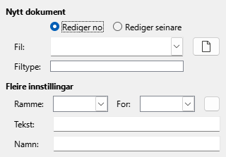

Bruk fana Nytt dokument i dialogvindauget for hyperlenkjer til å setja opp ei hyperlenkje til eit nytt dokument og på same tid oppretta det nye dokumentet.
For å bruka denne funksjonen …
Trykk på Hyperlenkje på verktøylinja Standard og vel Nytt dokument.
Dialogvindauget for nytt dokument
Nytt dokument
Vel namnet, stien og typen til det nye dokumentet i dette området.
Rediger no
Det nye dokumentet er laga og opna for redigering.
Rediger seinare
Det nye dokumentet er laga men ikkje opna for redigering.
Fil
Skriv inn nettadressa til fila som skal opnast når du klikkar på hyperlenkja.
Vel sti
Opnar dialogvindauget Vel sti der du kan velja ein sti.
Filtype
Bestemmer filtypen for det nye dokumentet.
Fleire innstillingar
Ramme
Skriv inn namnet på ramma du vil at fila som lenkja viser til skal opnast i, eller vel ei ramme frå lista. Om du ikkje skriv inn noko her, vert fila opna i dette vindauget i nettlesaren.
Skjema
Bestemmer om hyperlenkja skal setjast inn som ein tekst eller ein knapp,
Hendingar
Opnar dialogvindauget Tildel makro, der du kan tilordna programkodar til hendingar som for eksempel «mus over objekt» eller «følg hyperlenkje».
Tekst
Bestemmer den synlege teksten på ein knapp for ei hyperlenkje.
Namn
Skriv inn eit namn på hyperlenkja. LibreOffice set inn ein NAME-tagg i hyperlenkja.
