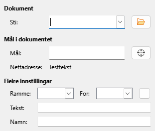

Dialogvindauget for hyperlenkje dokumentside
Dokument
Sti
Skriv inn nettadressa til fila du vil opna når du vel hyperlenkja. Viss du ikkje vel ei målramme, vert fila opna i det gjeldande dokumentet eller den gjeldande ramma.
Viss adressa viser til ei mappe, vert filutforskaren i operativsystemet opna og visa innhaldet i mappa.
Opna fil
Opnar dialogvindauget Opna der du kan velja ei fil.
Mål i dokumentet
Mål
Bestemmer eit mål for hyperlenkja i dokumentet oppgjeve i Sti.
Mål i dokumentet
Opnar dialogvindauget for målet i dokumentet Dette vindauget viser elementa i måldokumentet som overskrifter, tabellar, rammer og nokre til. Vel eit element i vindauget og trykk «Bruk». Du kan lukka vindauget ved å trykkja «Lukk».
Ikon Mål i dokumentet
Mål i dokumentet
URL
Set saman adressa (URL) med data frå oppføringane i Sti og Mål.
Fleire innstillingar
Ramme
Skriv inn namnet på ramma du vil at fila som lenkja viser til skal opnast i, eller vel ei ramme frå lista. Om du ikkje skriv inn noko her, vert fila opna i dette vindauget i nettlesaren.
Skjema
Bestemmer om hyperlenkja skal setjast inn som ein tekst eller ein knapp,
Hendingar
Opnar dialogvindauget Tildel makro, der du kan tilordna programkodar til hendingar som for eksempel «mus over objekt» eller «følg hyperlenkje».
Tekst
Bestemmer den synlege teksten på ein knapp for ei hyperlenkje.
Namn
Skriv inn eit namn på hyperlenkja. LibreOffice set inn ein NAME-tagg i hyperlenkja.
