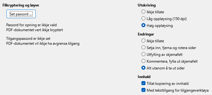

Vel fana Fil → Eksporter som → Eksporter som PDF → Tryggleik.
Dialogvindauget for innstillingar for trygging ved PDF-eksport
Merknadsikon
Avgrensingane for dokumenttilgjenge sett av passord vert berre observert av PDF-lesarar som er kompatible med versjon 1.5 av formatet. I eldre PDF-lesarar kan difor avgrensingane ikkje ha nokon effekt.
Vel passord
Trykk for å opna ein dialogvindauge der du kan skriva inn passorda.
Du kan setja eit passord som må brukast for å visa PDF-dokumentet. Du kan også skriva inn eit valfritt passord som tillet den som ser dokumentet å redigera og/eller skriva ut dokumentet.
Utskriving
Ikkje tillate
Det er ikkje lov å skriva ut dokumentet.
Låg oppløysning (150 dpi)
Dokumentet kan skrivast ut berre i låg oppløysing (150 dpi). Ikkje alle PDF-lesarane har denne innstillinga.
Høg oppløysing
Dokumentet kan skrivast ut med høg oppløysing.
Endringar
Ikkje tillate
Det er ikkje høve til å endra innhaldet.
Setja inn, sletta og rotera sider
Det er berre lov å setja inn, sletta og rotera sider.
Utfylling av skjemafelt
Berre utfylling av skjemafelt er tillate.
Kommentera, fylla ut skjemafelt
Det er berre lov å setja inn merknadar og å fylla ut skjemafelt.
Alt utanom å ta ut sider
Alle endringar er tillatne med unntak av å ta ut sider.
Innhald
Tillat kopiering av innhald
Merk for å gjere det mogleg å kopiera dokumentet til utklippstavla.
Slå på teksttilgang for tilgjengeverktøy
Merk for å gjera teksten tilgjengeleg for teksttilgangsverktøya.
