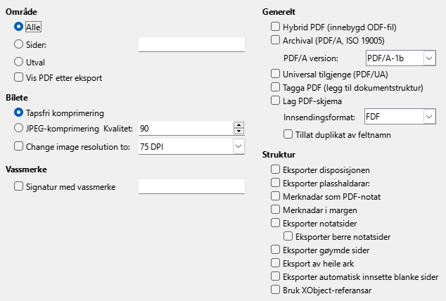

Område
Set eksportinnstillingane for sidene som er tekne med i PDF-fila.
Alle
Eksporterer alle definerte utskrivingsområda. Er ingen utskrivingsområde definert, vert heile dokumentet eksportert.
Sider
Eksporterer dei sidene du har skrive inn i innskrivingsfeltet.
For å eksportera fleire samanhengande sider, bruk formatet 3-6. Bruk formatet 7;9;11 for å eksportera fleire einskilde sider. Du kan også kombinera desse formata, for eksempel 3-6;8;10;12.
Utval
Eksporterer .det gjeldande utvalet.
Vis PDF etter eksport
Opnar den eksporterte PDF-fila i programmet som er sett opp for lesing av PDF-filer.
Bilete
Set opp vala for eksport av bilete innebygd i dokumentet.
Tapsfri komprimering
Gjer at komprimeringa vert gjort utan tap av pikslar.
JPEG-komprimering
Vel ei JPEG-komprimering av bilete. Med høgt kvalitetsnivå vert dei fleste pikslane uendra. Med eit lågt kvalitetsnivå vert fila mindre, men nokre av pikslane forsvinn eller biletet vert endra på andre måtar.
Kvalitet
Skriv inn kvalitetsnivået for JPEG- komprimeringa.
Endra biletoppløysinga
Her vel du ein verdi for å bygge opp ein ny versjon av biletet med færre pikslar per tomme.
Vel kva oppløysing som skal brukast for biletet.
Merknadsikon
EPS-bilete med innebygd førehandsvising vert eksporterte dom førehandsvisingar. EPS-bilete utan innebygd førehandsvising vert eksporterte som tomme plasshaldarar.
Vassmerke
Legg til ein loddrett midtstilt lysegrøn tekst som vassmerke på sidebakgrunnen. Vassmerket er ikkje ein del av kjeldedokumentet.
Signatur med vassmerke
Merk av for å gjera vassmerket tilgjengeleg.
Tekst
Skriv inn teksten for vassmerkesignaturen.
Merknadsikon
Du kan ikkje endra plasseringa, retninga eller storeliken på vassmerket. Vassmerket vert ikkje lagra i originaldokumentet.
Generelt
Set dei generelle vala for PDF-eksport.
PDF-versjon
Vel PDF-formatet for å eksportera dokumentet.
Universalt tilgjenge (PDF/UA)
Lagar ei universelt tilgjengeleg PDF-fil som følgjer krava i PDF/UA (ISO 14289).
Merknadsikon
Tagga PDF vert slått på automatisk, og kan ikkje slåast av når PDF/UA er vald.
Hybrid PDF (innebygd ODF-fil)
Dette valet gjer at du kan eksportera dokumentet som ei pdf-fil som inneheld to filformat: PDF og ODF. I eit program for vising av PDF vert fila handsama som ei vanleg PDF-fil, men kan redigerast i LibreOffice.
Skjema
Lag PDF-skjema
Vel å laga PDF-skjema. Dett kan fyllast ut og skrivast ut av brukaren av PDF-dokumentet.
Format for sending
Vel formatet for å senda skjema frå PDF-fila.
Vel formatet på dataa du vil få frå sendaren: FDF («Forms Data Format»), PDF, HTML eller XML.
Denne innstillinga overstyrer URL-eigenskapane for kontrollelementa som du har sett i dokumentet.
Tillat dupliserte feltnamn
Let deg bruka det same feltnamnet for fleire felt i den genererte PDF-fila. Viss denne er slått av, vert feltnamn eksporterte ved å bruka genererte, unike namn.
Struktur
Set innstillingane for ulike funksjonar, som bokmerke, merknadar og sideutforming.
Tagga PDF (legg til dokumentstruktur)
Vel å skriva PDF-taggar. Dette kan gjera fila mykje større.
Tagga PDF inneheld informasjon om strukturen i innhaldet i dokumentet. Dette kan vera til hjelp når dokumentet vert vist på utstyr med ulike skjermar og når du brukar program for skjermlesing.
Eksporter disposisjonar
Vel å eksportera alle overskrifter i Writer-dokument som PDF-bokmerke.
Merknadsikon
Berre avsnitt med disposisjonsnivå 1 - 10 vert eksporterte. Namnet på avsnittsstilen er likegyldig. For eksempel vert standardversjonen av avsnittsstilen Tittel ikkje eksportert når disposisjonsnivået er Brødtekst. For å sjå eit avsnittsdisposisjonsnivå, vel du Format → Avsnitt → fana Disposisjon og nummerering.
Merknadar som PDF-notat
Vel denne om du vil eksportera merknadar i Writer- og Calc-dokument som PDF-notat.
Merknadar i margen
Vel dette alternativet viss du vil eksportera merknadar til Writer-dokument i margen, slik dei vert viste i programmet. Ver merksam på at dette nødvendigvis skalerer sideinnhaldet i heile dokumentet ned for å få merknadane til å passa på sida, uavhengig av storleiken på margane.
Eksporter automatisk innsette blanke sider
Viss dette er slått på, vert automatisk innsette tomme sider skrivne ut. Dette er det beste viss du skriv ut på begge sider av arka. For eksempel er ein avsnittsstil for kapittel i ei bok sett til alltid å byrja med ei oddetalsside. Dersom det førre kapittelet sluttar på ei oddetalsside, set LibreOffice inn ei tom partalsside. Dette valet bestemmer om denne partalssida skal skrivast ut eller ikkje.
Bruk XObject-referansar
Dette valet påverkar korleis PDF-bilete vert eksporterte tilbake til PDF. Når dette valet er kopla frå, vert den første sida med PDF-data teke med i utdataa. PDF-eksporten flettar dei brukte bileta, skrifttypane og anna som måtte høyra med under eksporten. Dette er ein kompleks operasjon, men resultatet kan visast i ulike lesarar. Når dette valet er slått på, vert markeringsspråket XObject brukt. Dette er ein enkel operasjon, men leseprogramma må ha støtte for dette markeringsspråket for å visa vektorbilete. Utan slik støtte vert bileta viste som punktbilete.
