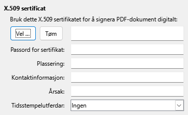

Dialogvindauget for innstillingar for digitale signaturar – PDF-eksport.
X.509-sertifikat
Bruk dette X.509-sertifikatet til å signera PDF-dokument digitalt
Let deg velja eit X.509-sertifikat som skal brukast til å signera denne PDF-eksporten.
Vel
Opnar dialogvindauget for Vel sertifikat.
Alle sertifikata funne i det valde nøkkellageret vert viste. Viss lageret er verna med passord, vert du beden om å skriva det inn. Det same skjer om du brukar eit smartkort verna med PIN-kode.
Vel sertifikatet som skal brukast for digital signering av det eksporterte PDF-dokumentet ved å trykkja på den aktuelle linja og deretter trykkja OK.
Dei andre felta på fana Digital signatur vert tilgjengelege når du har vald sertifikat.
Passord for sertifikatet
Skriv inn passordet som er brukt for å verna den private nøkkelen tilordna det valde sertifikatet. Som oftast er dette det same som passordet for nøkkellagringa.
Merknadsikon
Viss passordet for nøkkellagringa er skrive inn i dialogvindauget Vel sertifikat tidlegare, kan nøkkellagringa alt vera opplåst slik at du ikkje treng å bruke passordet. For å vera på den sikre sida, bør du skriva det inn likevel.
Åtvaringsikon
Når du brukar eit smartkort, skriv du inn PIN-koden her. Nokre smartkortprogram vil be deg om å skriva inn PIN-koden igjen før signeringa. Dette er tungvint, men det er slik smartkort fungerer.
Adresse, kontaktinformasjon, grunn
Desse tre felta kan brukast for å setja inn tilleggsinformasjon om den digitale signaturen som skal brukast på PDF-fila (kvar, av kven og kvifor han vart laga). Opplysningane vert bygd inn i dei aktuelle PDF-felta og vert synlege for alle som ser på PDF-fila. Eitt, to eller alle felta kan stå tomme.
Tidsstempelutferdar
Gjennom signeringsprosessen vert TSA-en brukt for å laga eit digitalt signert tidsstempel som vert bygd inn i signaturen. Dette (RFC 3161) tidsstempelet gjer at alle som ser dokumentet kan kontrollera når det vart signert.
Dersom det ikkje er vald ei TSA-adresse (som er standardinnstillinga), vert signaturen ikkje tidsstempla men brukar det gjeldande tidspunktet sett i datamaskinen.
