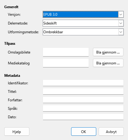

Eksporter den gjeldande fila til EPUB.
EPUB er standard for elektroniske bokfiler med filetternamnet .epub som kan lastast ned og lesast på utstyr som for eksempel smarttelefon, lesebrett, datamaskiner eller liknande.
Bestemmer versjonen av EPUB-fila.
Vel starttype for det neste EPUB-avsnittet.
Overskrift: Byrjar det neste avsnittet med overskrifter ut frå disposisjonsnummereringa sett for dokumentet.
Sideskift: Byrjar det nye avsnittet med eit sideskift.
Bestemmer om det skal lagast ei flytande eller ei fast EPUB-utforming.
Ombrekkbar: Innhaldet flyt eller vert omforma slik at det passar brukarbehova. Dette betyr også at informasjon om sidestil (for eksempel sidestorleik eller innhald i topp- og botntekst) ikkje vert eksportert.
Fast: Gjev større kontroll over presentasjonen når ombrekkbar EPUB ikkje passar til innhaldet.
Skriv inn den fulle stien til fila med det sjølvvalde framsidebiletet. Viss oppføringa er tom, vil eksportprosessen velja framsida i mediemappa (sjå nedanfor) når namnet er eitt av desse: cover.gif, cover.jpg, cover.png eller cover.svg.
Det sjølvvalde framsidebiletet er innebygd i EPUB-fila.
Skriv inn mappa for den tilpassa EPUB-fila. Mediamappa kan innehalda eit framsidebilete som vist ovanfor, tilpassa metadata og biletlenkjer.
Som standard ser eksportprosessen etter tilpassa media og tilpassa mediedata i den gjeldande dokumentmappa i ei mappe med det same namnet som dokumentfila. Viss namnet på dokumentet for eksempel er , MinTekst.odt, er standard-mediemappa til framsida og metadata MinTekst i den gjeldande mappa.
For tilpassa metadata må du ha ei fil med det same namnet som det opphavlege filnamnet og med filetternamnet «.xmp». Dei innskrivne metadataa vil overskriva metadataa i det interne dokumentet. I eksempelet ovanfor må dei tilpassa metadataa finnast i mappa MinTekst som MinTekst.xmp.
Biletlenkjer betyr at dersom du lagar relative lenkjer på eit bilete eller ein tekst til eit bilete som er tilgjengeleg i mediebiblioteket, vert media tilgjengelege i EPUB-eksporten som sprettoppvindauge.
Skriv inn dei tilpassa metadataa. Desse vil overskriva metadataa i dokumentet. Tekstfelta kan vera tomme.
Skriv inn ein unik identifikator for publikasjonen.
Skriv inn tittelen på publikasjonen
Skriv inn forfattar av publikasjonen
Språk for publikasjonen (sjå RFC4646 og ISO 639 for moglege verdiar).
Doto for siste endring av publikasjonen. Verdien for denne eigenskapen må vera i XML-skjemaformatet CCYY-MM-DDThh:mm:ssZ. Normalt vert datoen og klokkeslettet eksportvindauget vart opna brukt.
