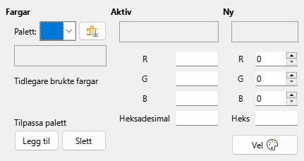

Fargar
Palett
Vel fargepalett i listeboksen for å setja farge på det merkte objektet. Fargen i paletten vert viste nedanfor.
Paletten Temafargar viser temafargane frå det gjeldande temaet, viss dokumentet har eit.
Paletten Dokumentfargar viser fargane som vert brukte i det gjeldande dokumentet.
Tidlegare fargar
Viser fargar som er brukte tidlegare.
Sjølvvald palett
Trykk på Legg til for å opna eit dialogvindauge der du kan skriva ein namn for fargen. Paletten skiftar til «Sjølvvald».
Trykk Slett for å fjerna fargen frå den sjølvvalde paletten.
Du kan ikkje leggja til eller fjerna fargar frå palettane som følgde med installasjonen.
Aktiv
Viser den fargen som er i bruk for objektet. Verdiane for raud, grøn og blå vert viste like under saman med fargeverdien i heksadesimal notasjon.
Ny
Viser den nye fargen som vert brukt på objektet når du trykkjer på OK.
R, G og B
Verdiane på komponentane raud, grøn og blå for den nye fargen. Du kan definera den nye fargen ved å skriva inn verdiar for raud, grøn og blå i dei respektive talboksane R, G og B. Verdiane kan vera frå 0 til 255.
Heks
Fergeverdien i hekskode. Du kan skriva inn den heksadesimale verdien i feltet Heks.
Vel
Opnar dialogvindauget for å velja farge for eit grafisk utval.
Tilbakestill
Still tilbake endringar som er gjorde på denne fana til slik dei var før ho vart opna. Du vert ikkje spurd før tilbakestillinga.
