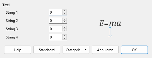

Afstand
>Gebruik dit dialoogvenster om de afstand tussen formule-elementen te bepalen. De afstand wordt opgegeven als een percentage in relatie tot de basisgrootte die onder Opmaak - Tekengrootte opgegeven is.
Om toegang te krijgen tot deze functie..
Kies Opmaak - Afstand
Dialoogvenster Afstand
Gebruik de knop Categorie om te bepalen voor welk formule-element u de afstand wilt opgeven. Het uiterlijk van het dialoogvenster is afhankelijk van de geselecteerde categorie. In een voorbeeldvenster ziet u welke afstand via de respectievelijke vakjes gewijzigd wordt.
Categorie
Met deze knop kunt u de categorie selecteren waarvoor u de afstand wilt veranderen.
Afstand
Definieert de afstand tussen variabelen en operatoren, tussen lijnen, en tussen worteltekens en radicalen.

Voorbeeldveld
Toont een voorbeeld van de huidige selectie.
