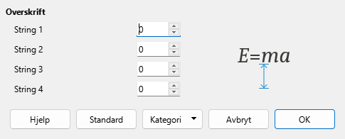

Velg Format – Avstand
Dialogvindau for mellomrom
Du kan bruke Kategori til å velge formelelementet du vil angi avstand for. Dialogvinduet endrer utseende etter hvilken kategori som er valgt. Hver kategori har et forhåndsvisningvindu som viser hvordan endringer i avstand påvirker elementet som er valgt.

Avstand
Velg avstanden mellom variabler og operatorer, mellom linjer og mellom rottegn og rotuttrykk.

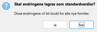

Standard
Lagrer endringene som standardinnstillinger for alle nye formler Du vil få ni tryggingsvarsling før endringene lagres.
Dialogvindu for standardverdier ved lagring
