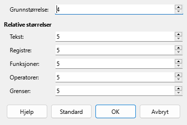

Bruk dette dialogvinduet til å velge skriftstørrelse for formelen. Velg en grunnstørrelse, og alle elementene i formelen vil bli skalert i forhold til denne.

Grunnstørrelse
Alle elementer i en formel skaleres proporsjonalt til grunnstørrelsen. For å endre grunnstørrelsen, velg eller skriv inn ønsket punktstørrelse (pt). Du kan også bruke andre måleenheter eller andre metrics, som deretter automatisk konverteres til punkter.

Relative størrelser
I denne delen kan du bestemme hvilke relative størrelser som skal brukes for hver elementtype, målt i forhold til grunnstørrelsen.
Tekst
Velg tekststørrelsen for en formel i forhold til grunnstørrelsen.
Indekser
Velg størrelsen på indekser i en formel i forhold til grunnstørrelsen.
Funksjoner
Velg størrelsen på navn og andre funksjonselementer i en formel i forhold til grunnstørrelsen.
Operatorer
Velg størrelsen på matematiske operatorer i en formel i forhold til grunnstørrelsen.
Grenser
Velg størrelsen på grensene i en formel i forhold til grunnstørrelsen.
Standard
Klikk på denne knappen for å lagre endringene som standard for alle nye formler. Du vil bli spurt om bekreftelse før endringene lagres.
