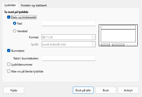

Velg Vis → Topptekst og bunntekst.
Du ser et dialogvindu med to faner:Lysbilde og Notater og støtteark hvor du kan skrive inn innhold til de forhåndsbestemte områdene.
Som standard er Dato og klokkeslett-feltet krysset av for, men formatet satt til Fast og tekstfeltet tomt, så ingen dato eller klokkeslett er synlig på lysbildene.
Som standard er Bunntekst-feltet krysset av for, men tekstfeltet tomt, så ingen bunntekst ses på lysbildene.
Som standard er Lysbildenummer-feltet tomt, så ingen lysbildenumre ses.
Skriv inn eller merk innholdet som skal være synlig på alle lysbilder.
