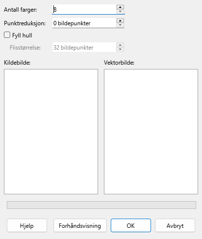

Omgjøring av bilder til vektorgrafikk
Til polygon-dialogboks
Gjør om til mangekant
De følgende innstillingene er nødvendige for å gjøre om et bilde til en mangekant. Det omgjorte bildet er faktisk en samling av mindre mangekanter fylt med farge.
Innstillinger
Angi innstillingene for å gjøre om på bildet.
Antall farger:
Skriv inn antall farger som skal vises i det konverterte bildet. LibreOffice oppretter en mangekant for hver forekomst av en farge i bildet.
Punktreduksjon
Fjern fargede mangekanter som er mindre enn de faktiske bildepunktverdiene du har valgt.
Fyll hull
Fyll fargegapene som skyldes at punktreduksjon er valgt.
Flisstørrelse
Skriv inn størrelsen på rektangelet for bakgrunnsfyllet.
Kildebilde:
Forhåndsvisning av det opprinnelige bildet.
Vektoriseret bilde:
Forhåndsvisning av det konverterte bildet. Klikk Forhåndsvisning for å lage det vektoriserte bildet.
Framgang
Viser konverteringsfremgangen.
Forhåndsvisning
Forhåndsvis det konverterte bildet uten å legge til endringene.
