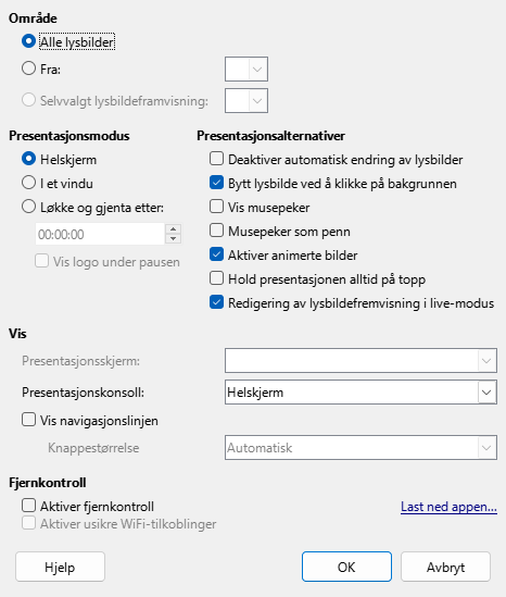

Innstillinger for lysbildefremvisning
Definerer innstillinger for lysbildefremvisningen, inkludert hvordan den skal vises, hvilket lysbilde du skal starte fra, måten du flytter lysbildene på og om du vil bruk presentasjonskonsollen eller fjernstyre den.
For å bruke denne funksjonen …
Fra menylinjen:
Velg Lysbildefremvisning - Lysbildefremvisnings-innstillinger.
Fra grensesnittet med faner:
VelgLysbildeframvisning - Innstillinger for Lysbildeframvisning
Presentasjon Dialog
Område
Angir hvilke lysbilder som skal tas med i lysbildeframvisningen.
Alle lysbilder
Ta med alle lysbildene i lysbildeframvisningen.
Fra:
Angi nummeret på lysbildet som skal være først i lysbildeframvisningen.
Selvvalgt lysbildeframvisning
Kjør en tilpasset lysbildeframvisning i den rekkefølgen du anga i Lysbildeframvisning – Tilpasset lysbildeframvisning.
Presentasjonsmodus
Velg lysbildeframvisningstype.
Helskjerm
Et lysbilde blir vist over hele skjermen.
I et vindu
Lysbildeframvisningen kjøres i programvinduet til LibreOffice.
Løkke og gjenta etter:
Start lysbildeframvisningen på nytt etter pauseintervallet som er angitt. Et pausebilde blir vist mellom det siste lysbildet og det første lysbildet. Trykk «Escape» for å stoppe framvisningen.
Pausevarighet
Skriv inn varigheten av pausen før lysbildeframvisningen begynner på nytt. Skriver du inn null, vil framvisningen starte umiddelbart uten å vise noe pausebilde.
Vis logo
Viser LibreOffice-logoen på pausebildet. Logoen kan ikke byttes ut.
Presentasjonsalternativer
Deaktiver automatisk endring av lysbilde
Angi at lysbilder aldri skal skiftes automatisk.
Skift lysbilde ved å trykke på bakgrunn
Gå videre til neste lysbilde når du trykker på bakgrunnen av et lysbilde.
Musepeker synlig
Vis musepekeren under en lysbildeframvisning.
Musepeker som pen
Endre musepekeren til en penn som du kan bruke til å tegne på lysbildene under presentasjonen.
Merknadsikon
Alt du skriver med pennen vil vises i lysbildene dine etter at du har avsluttet lysbildefremvisningen. Egenskapene til pennen kan endres ved å velge kommandoen Pennetykkelse eller Endre pennfarge i kontekstmenyen til den pågående lysbildefremvisningen.
Aktiver animerte bilder
Kjør animasjoner under lysbildeframvisningen. Hvis dette alternativet ikke er valgt vil bare det første bildet i animasjonen vises.
Hold presentasjonen alltid på topp
LibreOffice-vinduet blir holdt øverst under presentasjonen. Ingen andre programmer vil vise sitt vindu over presentasjonen din.
Redigering av lysbildefremvisning i live-modus
Når denne boksen er merket av, forblir Impress-hoveddokumentvinduet aktivt under presentasjonen. Brukere kan fortsette å redigere lysbildeinnhold. Endringer vil gjenspeiles i den kjørende lysbildefremvisningen.
Vis
Som standard blir den primære skjermen brukt til lysbildevisningsmodus. Hvis det gjeldende skrivebordet blir vist på mer enn en enkelt skjerm, kan du velge hvilken skjerm som skal brukes til lysbildeframvisningsmodus i fullskjerm. Hvis det gjeldende skrivebordet bare går over en enkelt skjerm, eller hvis flerskjermsmuligheten ikke er støttet på det gjeldende systemet, kan du ikke velge en annen skjerm.
Merknadsikon
Disse innstillingene lagres i brukerkonfigurasjonen og ikke inne i dokumentet.
Presentasjonsvisning
Velg en skjerm som skal skal brukes for lysbildeframvisningsmodus i fullskjerm.
Hvis systemet tillater å spenne et vindu over alle tilgjengelig skjermer, kan du også velge «Alle skjerme». I dette tilfelle spenner presentasjonen over alle tilgjengelige skjermer.
Presentasjonskonsoll
Presentatorkonsollen gir ekstra kontroller og verktøy som er nyttige for presentatøren. Du kan velge å bruke den i vindu- eller fullskjermmodus, eller deaktivere den helt.
Vis navigasjonslinjen
Navigasjonslinjen lar foredragsholderen styre presentasjonen med knapper nederst til venstre på skjermen, enten med musepekeren eller direkte på skjermen hvis det brukes berøringsskjerm.
Knappstørrelse
Velg størrelsen på knappene i navigasjonslinjen fra rullegardinmenyen.
Fjernkontrol
Aktiver fjernkontrol
Angir at du vil aktivere Bluetooth-fjernkontroll mens Impress kjører. Fjern markeringen av Aktiver fjernkontroll for å deaktivere fjernkontroll.
Last ned app
En lenke leder deg til tilgjengelige alternativer for å installere applikasjonen på enheten din.
Aktiver usikre WiFi-tilkoblinger
Hvis denne boksen er merket av, aktiverer LibreOffice Impress usikre og ukrypterte tilkoblinger via IP på alle grensesnitt.
Du kan bare aktivere usikre WiFi-tilkoblinger hvis fjernkontrollen er aktivert.
Advarselsikon
Aktivering av usikre WiFi-tilkoblinger anbefales ikke på offentlige steder.
