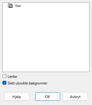

Sett inn fra Fil dialog
For å sette inn bestemte elementer fra en fil:
  1. Klikk på pluss tegnet ved siden av filnavnet og velg de elementene du vil sette inn. Hold ned for å legge til, eller Shift for å utvide dine valg.
  2. Hvis du vil sette inn filen som en lenke, velg Lenke.
  3. Trykk på OK.
  4. Ved spørsmålet kan du klikke på Ja for å skalere elementene for å passe til lysbildet eller Nei for å bevare den opprinnelige størrelsen til elementene.
Lenke
Setter inn en fileller filelementer som en lenke som blir automatisk oppdatert når kildefilen endres.
Slett ubrukte bakgrunner
Tittelsider som ikke er i bruk blir ikke satt inn.
